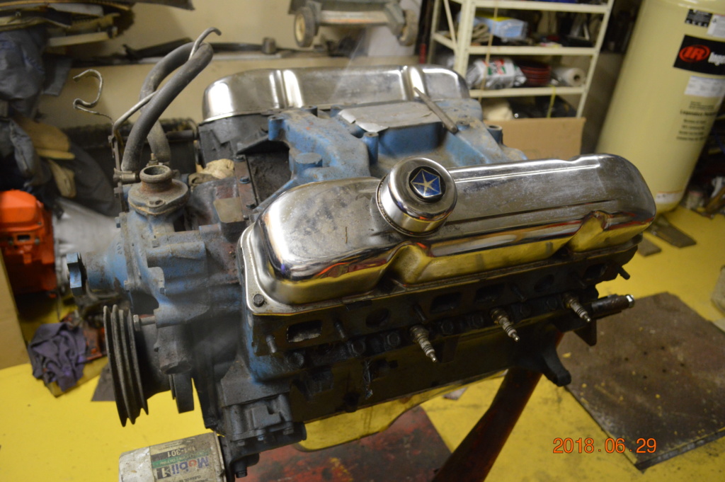

Message  Jean-Marc Gaudet le Ven 29 Juin 2018, 20:49
Salut les amateur(e)s de 440 p.c. MOPAR,
J'avais un 440 qui traînait dans le garage, j'ai décidé de le rafraîchir en vue d'une transplantation cardiaque prochaine.

Message  SCORPIONS le Sam 30 Juin 2018, 07:28
Quel année le moteur

Message  Eric Charron le Sam 30 Juin 2018, 10:01
Pour l'année je suis pas certain mais je dirais entre 1969 et 1975 à cause de la forme du bellhousing et des ribs de renforcement sur le côté du bloc. Je ne vois pas bien l'épaisseur de l'oreille du support de moteur en bas, il est plus épais à partir de 1975, celui-ci on dirait qu'il est "mince". La couleur on est jamais certain que c'est la bonne couleur exactement, quelqu'un peut l'avoir repeinturé mais ce bleu il a commencé en 1970 je pense... C'était mon humble avis, on va attendre les réponses officielles.

Message  alain lechasseur le Sam 30 Juin 2018, 19:57
Les bloc 440 mopar sont les + facile a identifier grace a leur estempillage sur le bloc. Avec les nos. et marquage sur la (i.d. boss) située sur le dessus a gauche du trou du distributeur a l'avant du moteur et les nos.sur le moteur au coin arriere gauche du moteur au dessus du starter ,avec ces nos.on sait tout ,l'usine ,les p.c. ,la compression, la date de production et la séquence quotidienne avec un guide de restauration on peut décortiqué facilement quel moteur. Personellement J'ai un guide et je peux identifier ces moteurs de 1967 a 76 salut

Message  Jean-Marc Gaudet le Ven 06 Juil 2018, 20:30
Salut Alain et Éric, les deux amateurs de 440, (Éric peut-être, Alain???)
Le bloc a été fondu le 24 juillet 1969 (7=24=69) sur le quart de travail de jour vers 16h30.
Il devait être installé normalement dans un véhicule 1970... mais ce ne fut pas le cas.
Pourquoi? je ne le sais pas.
Il a peut-être été oublié sur une tablette au fond de l'entrepôt et quelqu'un l'a découvert en 1971???
En tout cas, il s'est retrouvé un an plus tard dans un véhicule 1971 assemblé à l'usine d'assemblage de Jefferson (MI).  G440   2  18
(18 février 1971).
