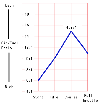

aussi regarde ce qure je viens de trouver Wink
ratio air-essence  et bougie .. est-ce OK   - Page 2 Schema10

belle trouvaille .. c'est super
donc d'après ce graphique je suis pas trop pire dans les normes ai idle:
normes: idle 10.1 cruise: 14.4 full: 11.2
moi: idle: 10.7 cruise: 12-5-13 full: 14.2
cependant, je trouve qu'en haut de 14 sur la cruise à 120km/h sur l'autoroute
c'est pas mal pauvre .. bizarre .. ça doit donner des bougies blanches .. bizarre

pour en revenir au graphique que nous a transmit papouze sur les ratios idéals d'air-essence..
ce graphique donne les 3 valeurs suivantes:
ralenti sur le idle: 10.1
cruise à 120 km/ sur autoroute : 14.7
full throttle.. le gaz au fond en 3ième jusqu'au redline: 11
voici mes commentaires sur ces normes qualifiées de ratio idéal à atteindre ....
mais dans la vraie vie .. est- bien ça ?? ..
suis-je dans le champs, surtout si on parle d'un moteur à carburateur atmosphérique ??
vos avis là-dessus svp
_______________________________________________________________________________
idle: 10 c'est trop riche .. devrait être 11.5
cruise: trop pauvre ... devrait être 13.5 max
je trouve vraiment que sur le cruise à 120 km/h sur l'autoroute pendant 5-6 heures
avec un ratio à 14.7, il me semble que c'est mélange pas mal pauvre et que ça doit
donner des bougies pas mal blanche;
full throttle (WOT): 11 c'est trop riche .. me semble qu'entre 12 et 13 c'est ok

Message  Invité Jeu 06 Sep 2012, 07:58
tu te pose la meme question que moi ??
et la reponse est que sa vient assurement des main jet ,
les aiguille ne siege pas a fond
donc tes pilote jet sont inutile
mais si tout va bien , a tout les regime moteur
ma dire comme bigdan
ENJOY YOUR RIDE Wink
