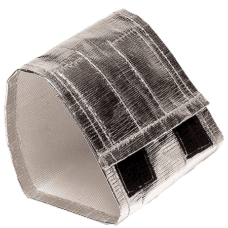

Message  Invité Mar 16 Juil 2013, 20:25
@denis666 a écrit: il va etre plus loin des manifolds et mois de chance de chauffer......thumleft
En plein ça!
Si tu rajoute un "Heat sheild" en surplus, tu n'as plus jamais de problèmes...
Plusieurs modèles disponibles:
Buick qui ne demarre pas lorsqu'il est trop chaud Ta_20010
Buick qui ne demarre pas lorsqu'il est trop chaud F6793810
Buick qui ne demarre pas lorsqu'il est trop chaud F1518510
Buick qui ne demarre pas lorsqu'il est trop chaud Empty Re: Buick qui ne demarre pas lorsqu'il est trop chaud
Message  Slowrider Mer 17 Juil 2013, 05:47
En tous cas une bonne nouvelle pour ne plus laisser l'auto dans la cour lorsqu'il fait chaud au cas ou il ne voudrait plus starter quand je vais aller quelque part
Je tombe vendredi en vacances pour 2 semaines et je m'occupe de ca
Merci pour les photos, ca me donne une idée de comment ca l'air
