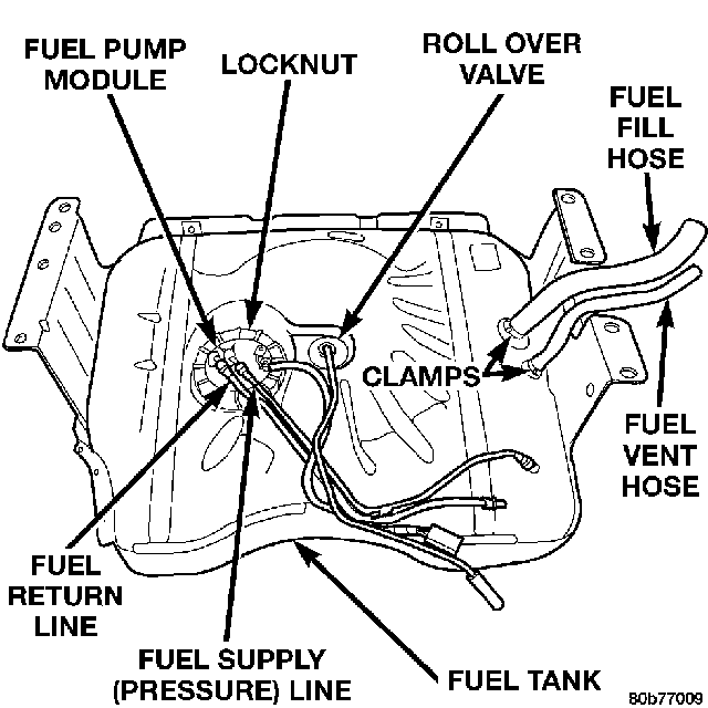

Message  427copoz Mar 06 Sep 2016, 10:34
Souvent le tank a gaz ont leur propre système de ventilation
a part du cap a gaz
bouchon a gaz ventilé 2009-110
on peut voir ici qu'un réservoir a gaz est assez complex sur certain modèle
bouchon a gaz ventilé 2009-010
