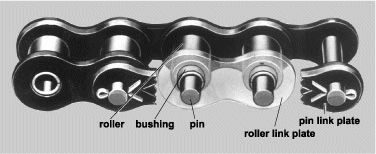

Salut à tous,
J'envisage de remplacer ma chaine de distribution,parce que je pense quelle est d'origine et à probablement du jeu.
Quitte à démonter me suis je dit, autant remplacer l'arbre à came et les poussoirs.C'est là que vous entrez en scène.
Je ne veux pas d'un cam trop méchant,la voiture ne sera pas une bête de course,mais un daily driver,pas trop mou
quand même.J'ai fait un premier choix,et comme je n'y connais pas grand chose j'ai besoin de vous.
Moteur Pontiac 400 ci de 78 boite auto.
http://www.summitracing.com/parts/CCA-K51-221-4/ en passant que signifie "timing chain" double non roller ou double roller.
J'envisage aussi un set culbuteur
http://www.summitracing.com/parts/CCA-RPM1451-16/ par contre je ne sais pas si ce sont des full roller ou pas ,car les
RPM on cet aspect (voir photo,ce n'est pas le meme ration je pense garder 1.5).
Fred

À droite: "Vrai roller chain" à gauche "Pas roller"Fred 84 a écrit:
pour la timing chaine,les deux appellations signifie quoi, double roller et non roller,est ce en rapport avec les maillons
de chaine avec des rouleaux ?
(remarque l'espace entre les maillons et les rouleaux)
Regarde le détail en coupe:
Différence entre " Silent chain " et " Roller chain ":
Silent chain avec gears en acier:
Silent chain avec gear en nylon:
J'espère que j'ai bien expliqué!
