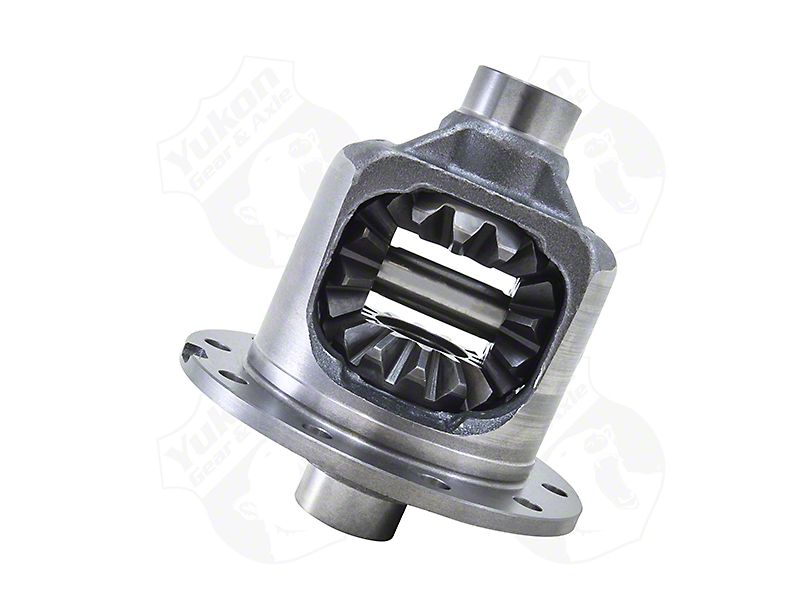

Oui, je pense qu'il faut remplacer tout le morceau principal :
gear - Questions de gear ...  413632?wid=810&hei=608&op_usm=0
Pour ce qui est de la marque, ça vaut la peine de rester avec celle de l'auto, parce qu'il peut y avoir des problèmes de cillements, avec d'autres marques, comme Motive, ou Richmond.
